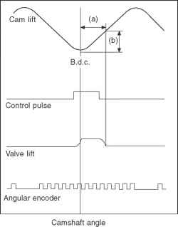

Ето това са импулсите в тази помпа.Първата графика е положението на буталата в помпения елемент.Втората е на подадения импулс от еку-то,третата на соленоида на клапана, и четвъртата на датчика с лентовия кабел, т.нар. ъглов енкодер.Когато двете бутала на помпата са в долна мъртва точка ъгловия енкодер подава импулс за началото на впръскването. Има вътрешен таймер който определя времето на впъскването и после се подава ток на клапана да преустанови впръскането като се отваря и разсейва налягането в главата на помпата.И после при отварянето на буталата, клапана е отворен и надбуталното прострнство се пълни с гориво,докато буталата се отворят към долна мъртва точка, след това датчика подава импулс клапана се затваря и започва нагнетяване, и така 4 пъти за един оборот на помпата. И престанете с тези глупости за активни режими на транзистори 5 волта на гейта , това е просто смешно.От разтояние личи че не познавате материята. Тези дни като направя Фронтерата , ще ви кажа какво и как съм направил.

Това което си пратил е образно и в общи линии какъв е принципа на работа. Но това не са реални импулси излизащи от електрониката или пък управляващи крайния транзистор. Похвално е че се интересуваш кое как работи . Повечето "майстори" на електроники даже и до тук не са стигнали... Надявам се че след време ще достигнеш дотам че да преосмишлиш написаното от теб по горе. Потърси например токова осцилограма на клапана за количеството - ще намериш в нета . Помисли как се осигурява тази токова диаграма при захранване от напр. 7 до 14волта без да се използва ШИМ. Пробвай да окъсиш клапана на работеща кола и виж дали ще изгори нещо. Нещата само изглеждат прости ... или пък само на теб ? Да не говорим че електрониката следи кога точно се е преместила сърцевината на клапана и е започнало реално впръскването - грешката при изгоряла електроника реално е че не вижда точно това (BIP). Ще се радвам като напреднеш да напишеш някой ред тук за непознаващите материята ....

Колега ,няма как електрониката да следи самото впръскване, трябват датчици които да следят налягането примерно,а такива няма. Енкодера задава началото и се ползва точен таймер,който да определи кога да отвори клапана.Този клапан играе ролята на дозатора който е в механичните помпи.Ако отвори 2 милисекунди по рано вкарва по малко гориво, ако отвори по късно вкарва повече.Широчината на импулса определя колко време стои отворен клапана. Не е толкова сложно, колкото си мислите.Електрониката НЯМА ОЧИ да гледа каквото и да било, трябва да има датчици които да отчитат някаква промяна която изменя напрежение или ток,честота.Датчик на хол, импулсни датчици и т.н. Аз смених всички гарнитури и я занесох на стенд , и се оказа че няма никакъв проблем, работи. Обаче има някой тънкости които трябва да се спазват при ремонта иначе всичко ще иде по дяволите.
