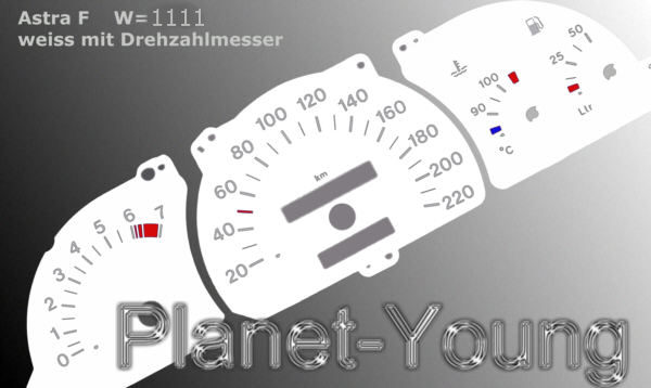

![Публикувано изображение](http://www.planet-young.de/ebay/astraweissw1102.jpg)
![Публикувано изображение](http://www.planet-young.de/ebay/ebay1111mdzm.jpg)
в ebay.de и ebay.nl се намират, въпроса е да има кой да ти ги донесе до тук.
http://www.jedemdesigne.com един сайт, на който става и с поръчка през електронна-та поща.
http://www.rc-stade.com - само с кредитна карта.
