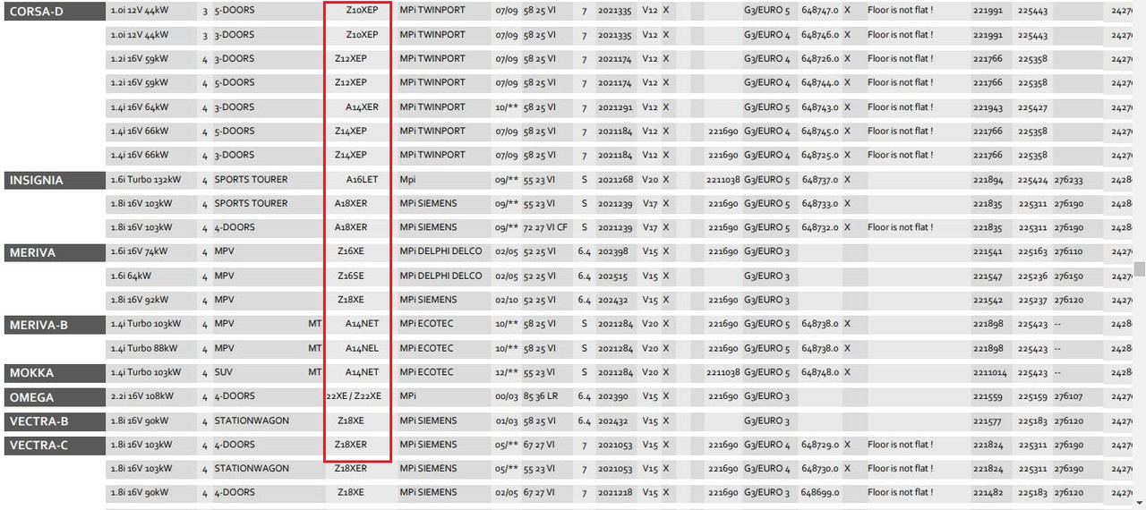

Виж мнениеbobobobi, на 03 септември 2019 - 11:58, каза:
Нищо не си разбрала колежке, течната фаза я монтират на двигатели с директно впръскване на гориво в цилиндрите....
Я виж тази страница от каталога на Виали.Колко от заградените в червено мотори са с директно впръскване?
Каталога е на тази страница, най-отдолу!
https://www.vialle.nl/en/products/lpi
