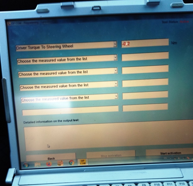

С оп-ком видяхме само грешката, която беше 1500. Това 100% водеше до тоя датчик. Да, знам, че има за калибриране, но не ни даваше, защото е поставен неправилно и даваше грешка. Впоследствие, когато спазихме всичко, воланът си стоеше на място и затова казвам, че не сме калибрирали, защото нямаше нужда.
Отворих само да видя какво показваше и беше в рамките на 0.6 при изправен волан. Но това чак след като направихме всичко правилно.
Явно има някакъв толеранс, при който няма нужда от калибрация.

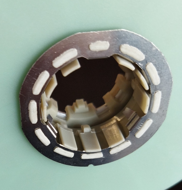

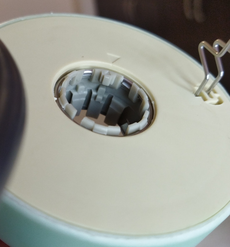

Счупих ги! Не можах да ги видя и като дърпах едното се счупи а като връщах и другото. Не огледах добре.
Частта - подгответе си големи здрави клещи не е за подценяване!
Смених го най-накрая. Вдърви и светна лампичката.
Беше пипано там. Вероятно не веднъж е ремонтирано нещо си.
Първо фиксирах стария в позицията на която е новия в ръката ми. Гумите леко наляво и му бутнах едно пиронче в дупката.
Застопорих гумите да не мърдат, че е много чувствително.
След смяната надясно се въртеше по-лесно. Калибрацията с опкома оправи това.
Мисля си че е много чувствително. По малко от милиметър да се разминават новата и старата позиции и иска калибриране,
а каналчето е 2-3 милиметра, което вероятно е в обхват.
Само не разбрах - пак няма стойности за Steering Wheel Position?
Като че ли за малко показа някакви градуси и изчезнаха. Няколко дена карам работи нормално.

Здравейте колеги,
днес закачих ОБД-то и показа код за грешка:
C1500 for a faulty torque position sensor.
До Колкото позачетох е точно този сензор за позицията на волана въпреки че не свети EPS на таблото.
Е кажете къде да ходя да го лекувам до де не е блокирал изцяло?
Благодаря на отзовалите се!
