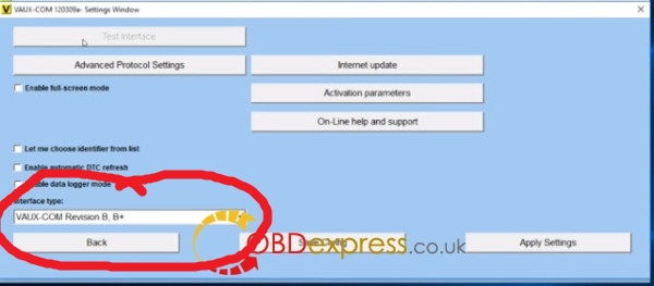

Какво избираш в програмата - B, C или D?
Аз имам Д+ интерфейс, затова ми стана интересно, какво има в това.

JorkataG, на 02 октомври 2025 - 15:01, каза:
Най напред избираш автоматично да разпознае колата и не променяш нищо. То ти показва VIN, код на мотора, година на производство и основни системи на кой производител са-Bosh, Denso и т н. Имал съм и руска версия с фърмуер 1,99 и версия на програмата 082010 и работеше супер. Даже единия ключ на астрата е програмиран с нея. Версията на платката беше NEW. Шурея обаче го прецака. Затва си купих нов от склада.
Погледни си в настройките, коя ревизия на интерфейса е избрана.
И аз имам гаранция 1 година.
Чуваш ли релета да цъкат, като се свързва?
Изобщо не съм убеден, че са ти продали ревизия Д за 120 лева. По скоро са купили промишлено количество платки ревизия Б от Китай, един лицензен ключ от румънците за 20 долара и след това яко препрограмиране на всичките им интерфейси за да работят с този ключ. И дай 120 лева. Чистата печалба на брой е между 90 и 100 лева.
А аз имам ревизия Д, заедно с програмите, едната дори е Advanced версия, която ми дадоха отделно. Всичко това за около 215 лева.
Ти кажи, дали е същото за 120.
