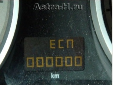

Диагностика може да се направи и на място! Про отворена врата се натискат педалите на газта и спирачката, след което ключа се дава 'на контакт' (без да се завърта стартера). На мястото на километража се изписват кодовете на грешката, като за разшифроването им ще е нужен интернет.

В предишния си пост вмъкнах картинка на километража. На първия ред е изписано ECN (error code number). На вторият ред е кода на грешката. В случая няма грешка (6 нули) и колата е изправна. При мен се появява 059761, която се трансформира в грешка Р0597 (не знам как се трансформират от 6 знака в 4 такива, които се публикуват като таблици с грешките и затова е необходим интернет - пиша в гугъл 6 знака и намирам отговор като 4 знака и разшифровка). Моята кола е на газ и често се появява грешка 017012, която се трансформира в Р0170. 010508 пък се трансформира в Р0105. В таблиците се "разшифроват" така:
Р0597 - неипрвен термостат; Р0170 - бедна/богата горивна смес; Р0105 - неизправна ел. верига в датчик MAP.
Аз купих колата със светеща "икона" "енджин". С лаптоп разчетоха Р0135 (Нагреватель датчика кислорода 1 (банк 1) неисправен). Смених ламбда-сондата и "иконата" загасна.
