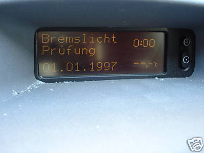

Колега, за MID ли говорим? Защото по принцип съм търсил в немския ebay и честно казано много рядко излиза нещо, а ако излезе, то цената не му е под 100 евро ... но сега ще проверя!
Проверих! Значи като напиша MID DISPLAY, ASTRA G MID и тн. излизат един куп синьо светещи дисплеичета, но точно този, който ни е необходим, го няма ... ето прилагам снимка да видите за какво става въпрос - от какво се нуждаем!

Ако е MID дисплей, не се надявай! Няма да намериш по моргите! Или пък ако намериш, то тогава си някакъв огромен късметлия! Ако намериш ще ти се наложи да отидеш на програмиране, защото вероятността да вземеш дисплей от автомобил с същия като твоя двигател е минимална. Ето ти една темичка да прочетеш повече за липсващите пиксели - цък! Поправката по принцип е възможна, но нямаш гарант, че ще бъде успешна.
