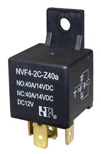

Добре. Да уточним тогава: правилното свързване на диода е чертичката (катода) да сочи към ЕКУ-то на колата и към контакт 30 на релето, както е на схемата, а анода на диода към дебитомера и контакт 88 на релето. Тия дни мисля и аз да пробвам схемата, че отдавна ме мъчи пустия ЕГР. Искам да попитам, някой знае ли колко мощно трябва да е релето? Взел съм едно, че нямаха друго в магазина NVF4-2C-Z40a Публикувано изображение, т.е. 12V, 40А. Братушките говорят за реле от сорта на 20 до 30 ампера. Проблем ли е ако сложа 40 ампера реле?
Мнението беше редактирано от madmak: 07 юли 2011 - 11:33
Samo снимка Samo 07 юли 2011 - 12:07
 madmak, на 07 юли 2011 - 11:26, каза:
Не, не е проблем!

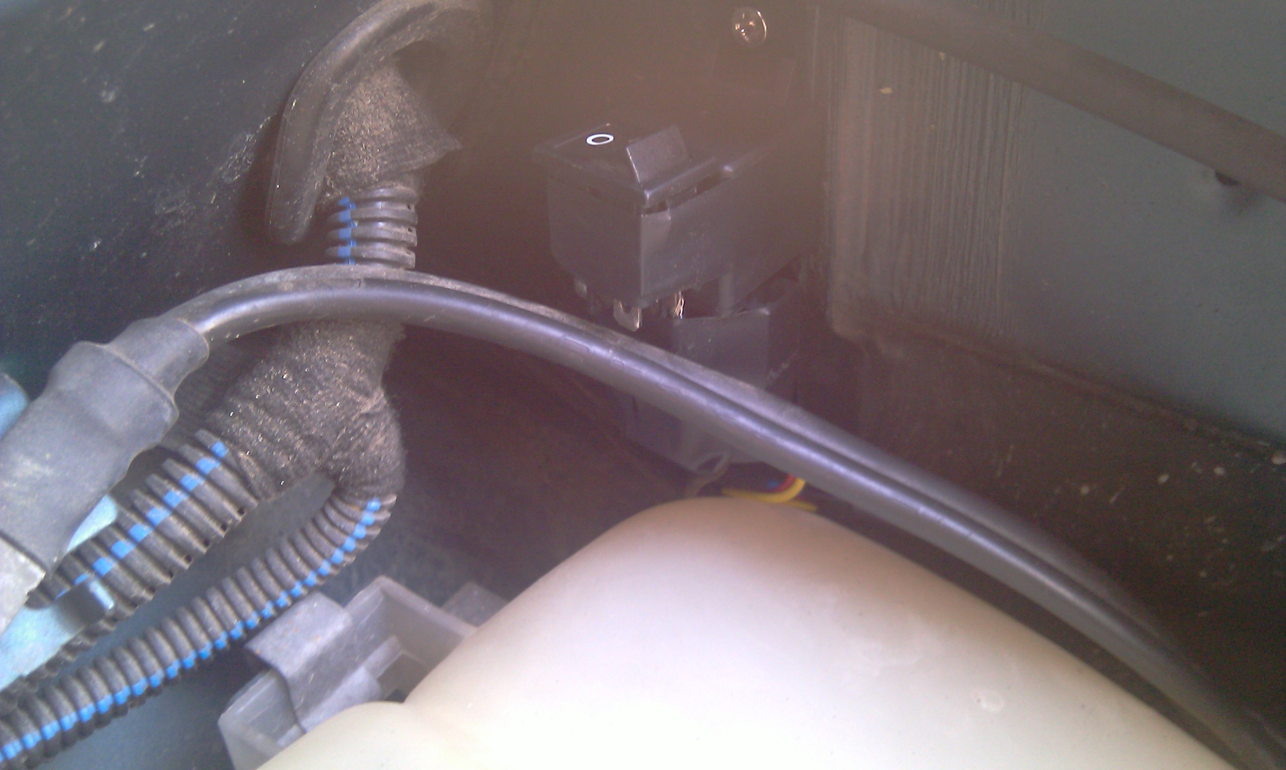

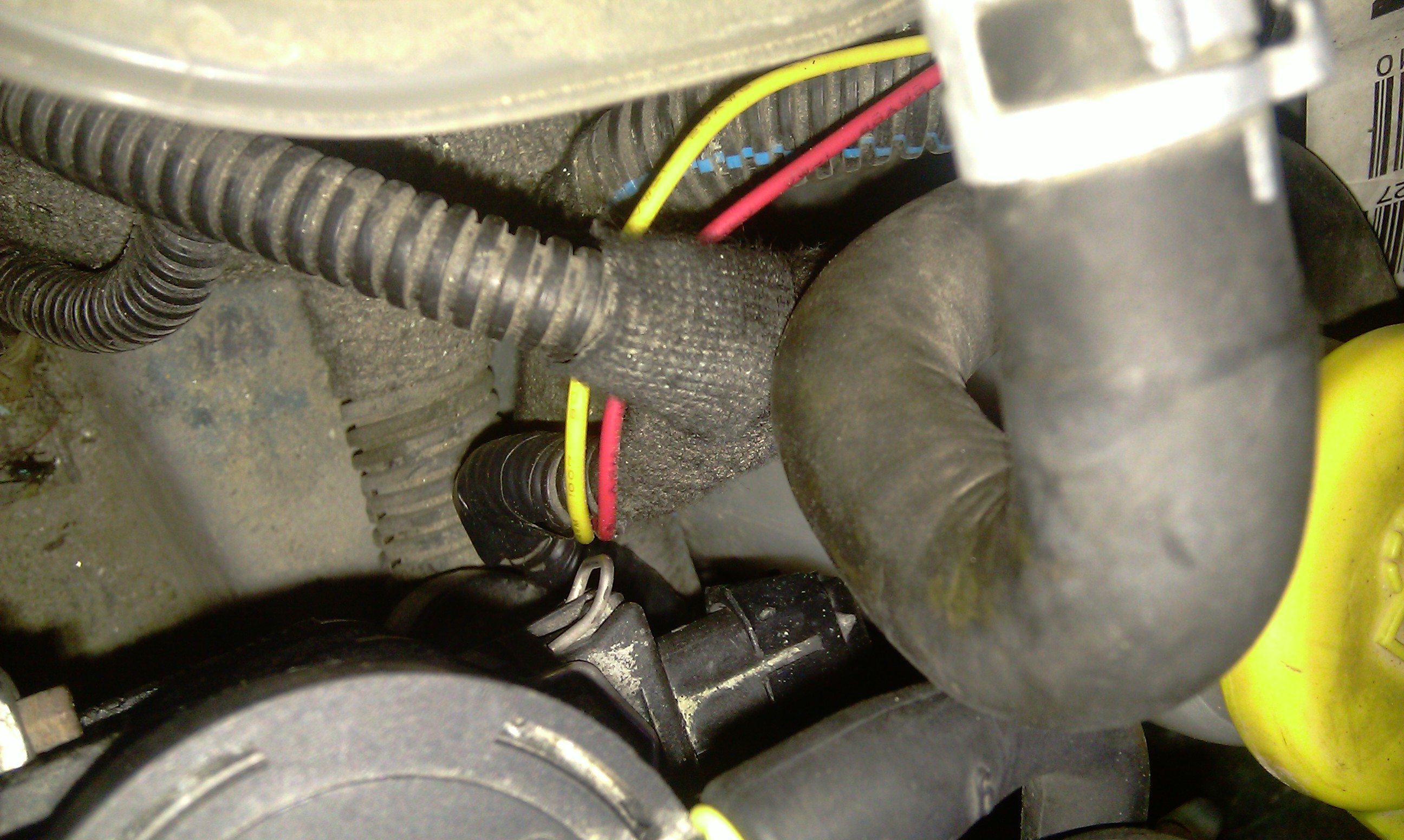

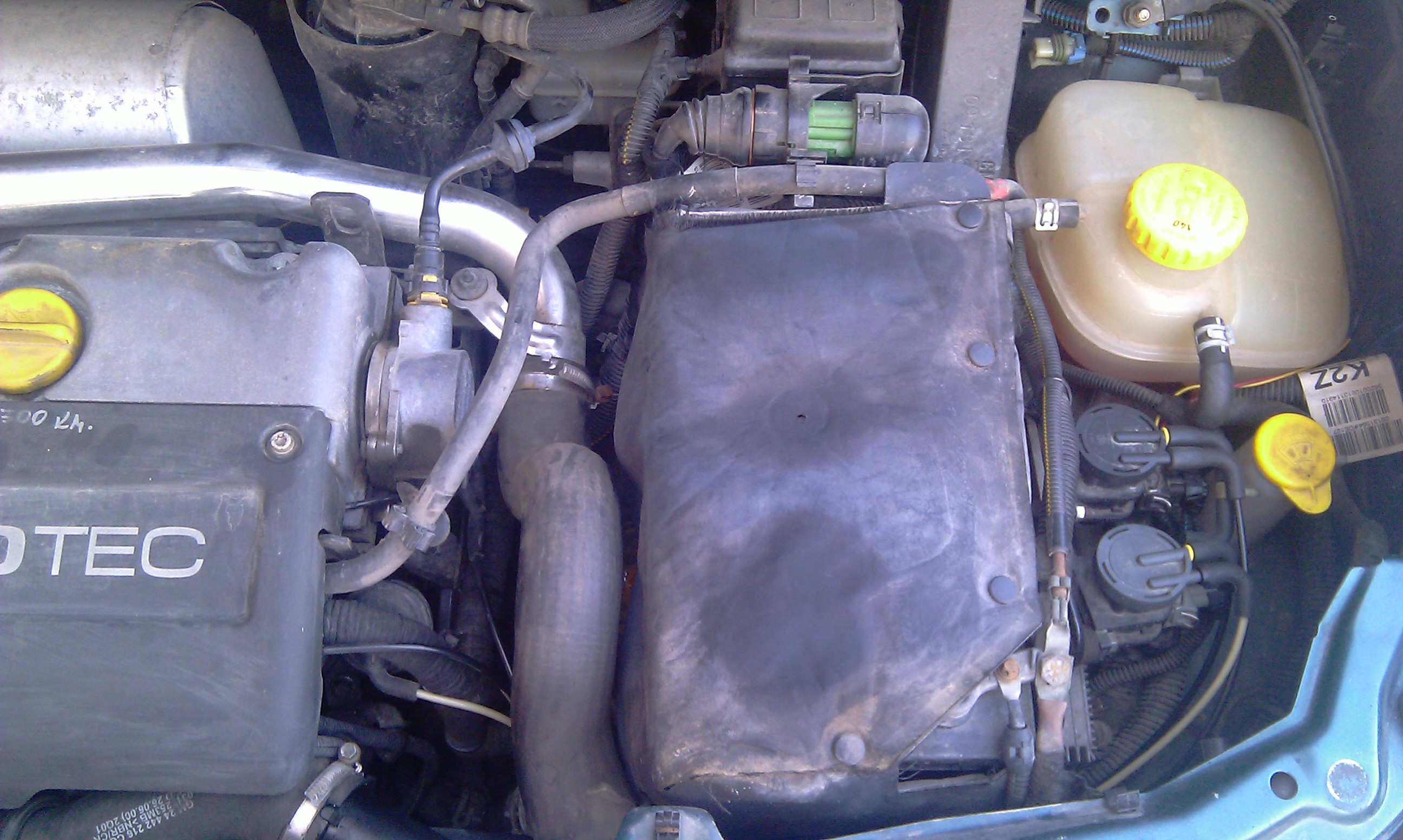

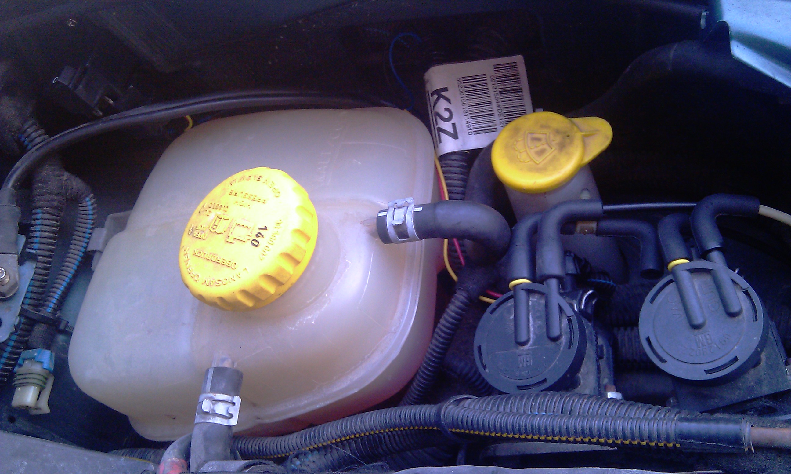

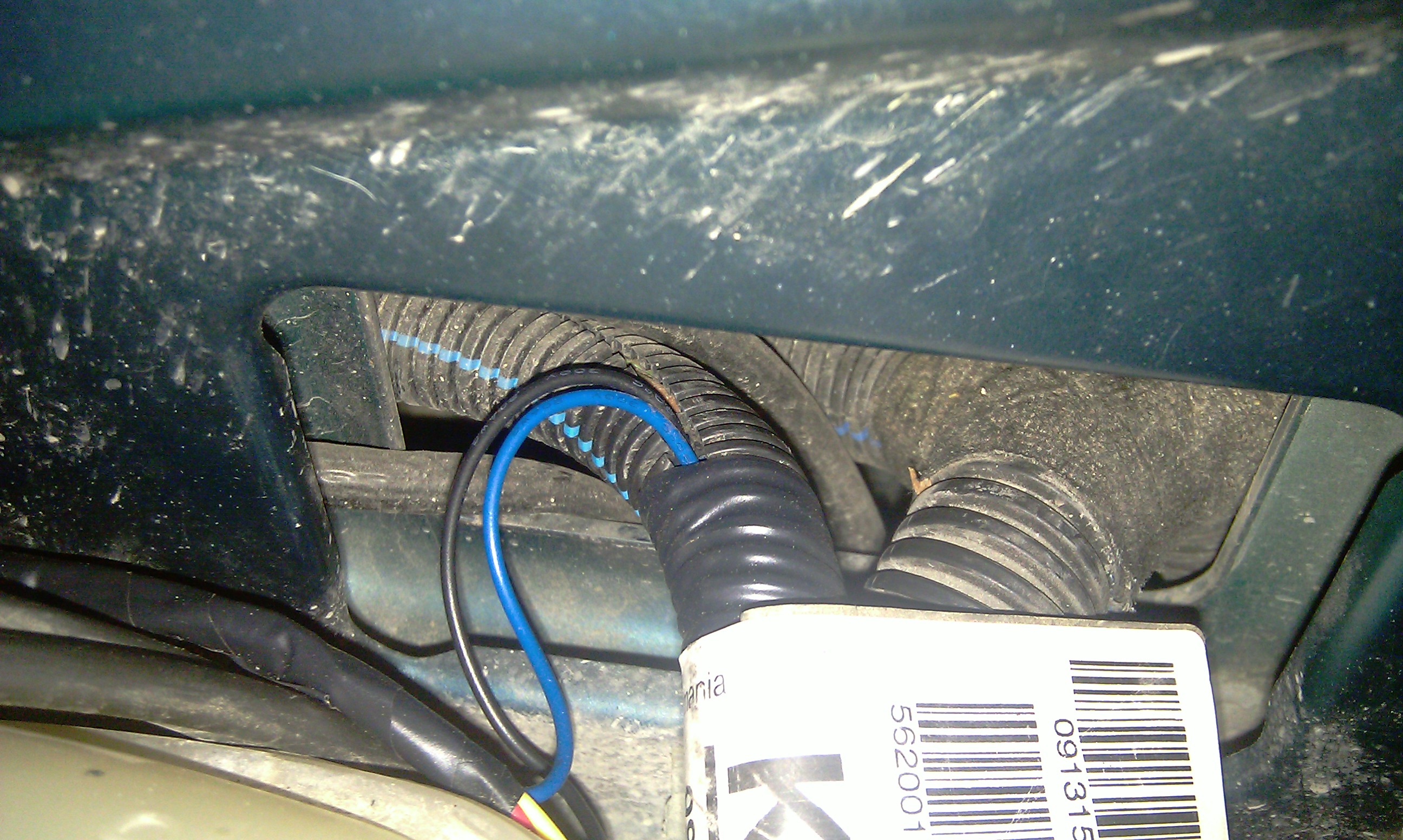

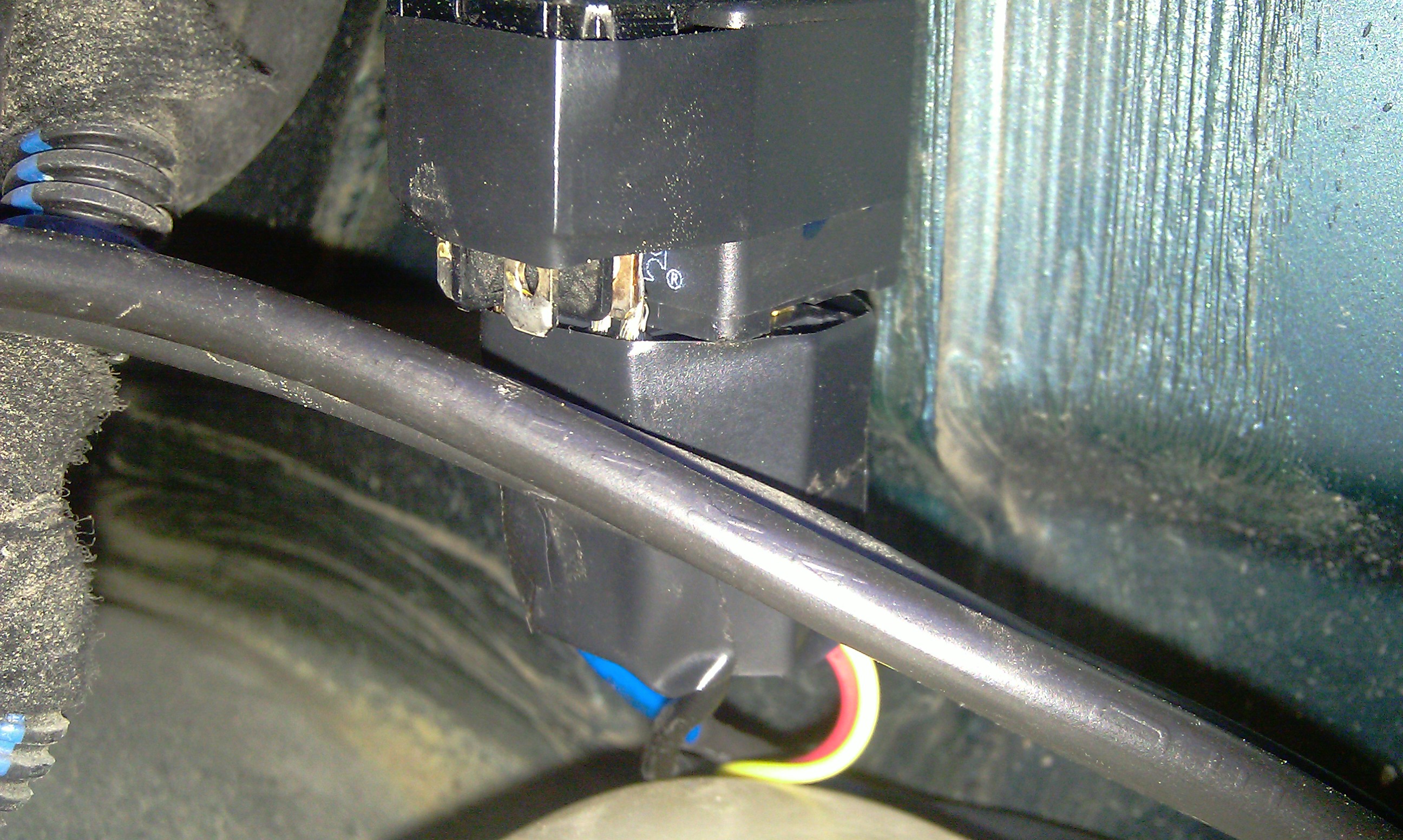

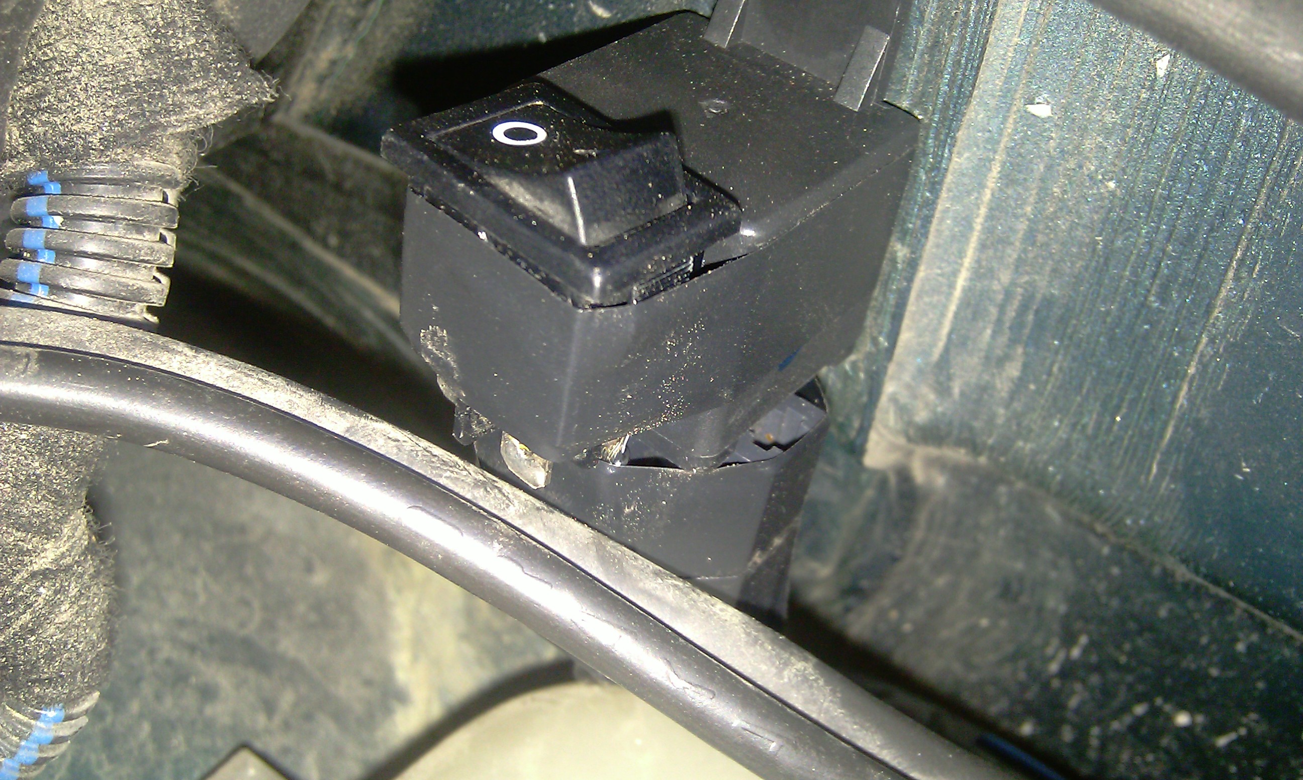

Днес и аз вече съм от онези, които карат с реле и диод свързани по схемата, която колегите пуснаха в тази тема. Вече навъртях около 10-тина км. и първите впечатления са, че чек лампата не светва, няма го и обичайното губене на мощност в ниските обороти. Направи ми впечатление, че към релето се подава ток с честота около 50 Hz през определени интервали. Не съм го замервал, но по звука който издава мислям, че е в този диапазон. И тъй като го закрепих за шасито на колата с един винт, вибрациите ясно се чуват и в купето. Т.е. вече си мисля да му сложа някакъв тампон за да обира вибрациите или да му изместя мястото. В заключение, схемата работи, но все пак, когато се опарича (дано да е скоро) ще си купя един ЕГР клапан. А за да стане монтажа му без да се налага да разкачам цялата схема, сложих едно ключе преди диода, което да шунтира веригата зад него. Как мислите ключето дали е достатъчно за да елиминира диода и релето?
Публикувано изображениеПубликувано изображениеПубликувано изображениеПубликувано изображение
Мнението беше редактирано от madmak: 10 юли 2011 - 20:27
ivo123 снимка ivo123 10 юли 2011 - 15:28
смятам че ключето ще е достатъчно за да възстанови веригата на дебитомера
