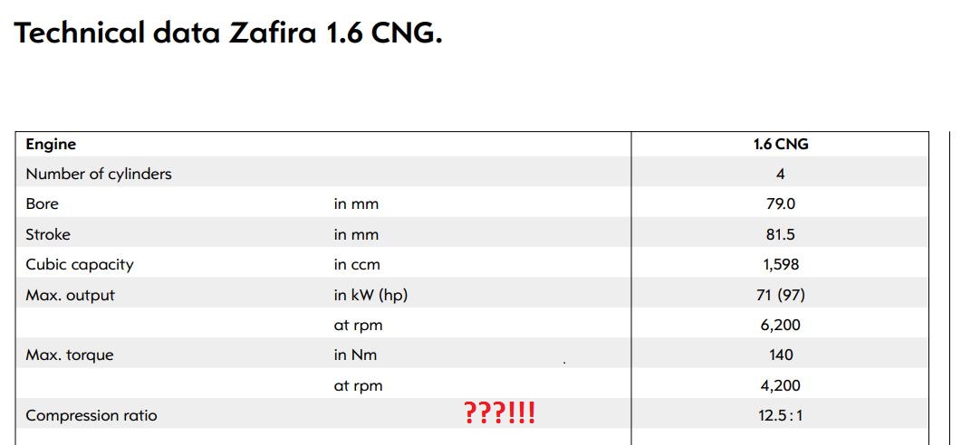

10 може да е на модифкацията 1.6 94 коня, въпреки че изобщо не го вярвам, но на 1.6 97 коня(обсъжданият от мен мотор) е 12.5
Не ми казвай кое е отишло по дяволите..
Запознай се с документа. Страница номер 20.
https://apvgn.pt/wp-...6cng_ingles.pdf
И това че ние тук мерим издухани мотори на по 300-400 хиляди км, не значи че наляганията им са толкова, колкото ги мерим ние след 10-15 години..
Ти ли знаеш по-добре от мен какво съм измерил на буквално "държащ се на косъм мотор да угасне".. или аз ?
Като казвам че беше 17.5 , значи Е БИЛО 17.5! И щом казвам че на други цилиндри беше 7, значи е било 7.

На ШИБАНАТА СТРАНИЦА 20 (пресниманата) ОТ ОФИЦИАЛНАТА БРОШУРА НА 1.6 CNG ПИШЕ ЯСНО С ЦИФРИ колко е компресията, палячо такъв! После ще ме обвинят мен че обиждам, след като ти го правиш първи.

Не зная какво разбираш под компресия!?
На въпросната страница е дадена степента на сгъстяване.Тя няма дименсия/мерна единица!Затова колоната дето са мерните единици е празно!Аз там съм сложил въпросителни и удивителни!
Степента на сгъстяване е съотношение между два обема, а компресията е налягане!
Правете разлика между компресия и степен на сгъстяване!

Имал съм предвид точно това, което съм написал (степен на сгъстяване, compression ratio) - заради което му и викат много хора "компресия" за кратко, не знам защо. Другото се нарича налягане в цилиндъра.
И е точно колкото съм го казал въпросното ratio - 12.5 (:1), а не въпросното 10, както се опитваха да ме кръщават.
А въпросните 17 (бара) беше налягането в цилиндъра, измерено от нас. Написал съм го точно и ясно.

Това както е дадено да се мери в съотношение означава колко пъти даден обем се намалява или увеличава и естествено зависи от хода на буталото.
"1" е обема на горивната камера при ГМТ
а 12,5 е когато буталото е в ДМТ.
И не е компресия!

Димов, компресия наричаме това дето ти наричаш налягане, а компрешън рейтшу-то е степен на сгъстяване. Приеми ги тия наименования като за в тая тема, ако не за друго и да решим тоя проблем.
И все пак и ти си прав. Явно има зависимост между степента на сгъстяване и компресията, която следва да се получи и това и аз не го знаех и го има на доста места. Явно не е съвсем пропорционална, но може да се приеме, че стойности от 17 за компресия на тоя мотор са нормални при здрав мотор. Надявам се че всички са съгласни с тая класификация и да прикючим тая драма. Ако някой не е съгласен нека обясни учтиво и с валидни аргументи без лични нападки.
Аз друго се зачудих като каза, че си мерил 17 7 7 17, не се ли насочи веднага към пробила гарнитура между цилиндрите? Като го написа това беше първото дето ми мина на мен през главата
Явно не е било това, ама как го диагностицира? Предполагам си развил свещ да видиш дали бяга, ама просто като видя тия 7-ци и съм готов да се подпиша, че това трябва да е бил проблема.
