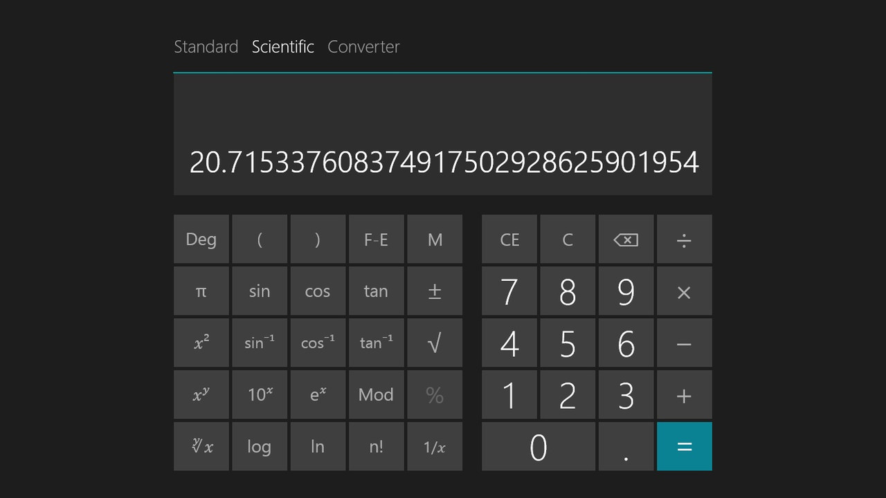

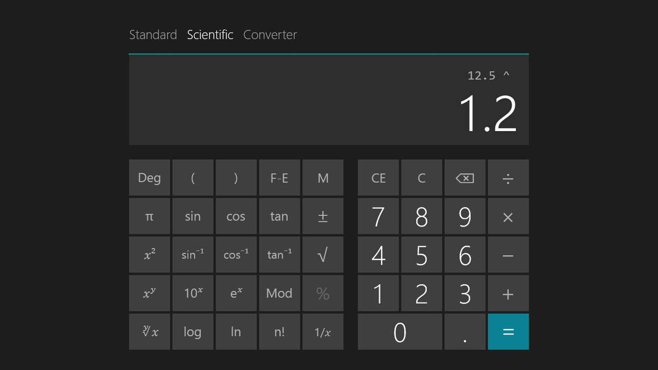

Ами може да сметнем колко е вярно това!Степента на сгустяване 12.5 като я повдигнем на степен 1.2, се получава че този мотор трябва да има компресия 20.7!
Малко множко ми се вижда това.Освен това едно безразмерно число, без дименсия като се направи някаква операция с него от къде му дойде дименсията Бар?

Значи глупости казваш,а? И вместо да ти обяснявам теорията, щото знам че нищо няма да разбереш, пробвай практически. Вземи един пневмоцилиндър. На изхода сложи манометър. Компресирай му обема 12.5 пъти и кажи какво е налягането. Още по лесно ще ти бъде да отидеш до най-близкия технически университет. Там в кабинета за лабораторни упражнения имат такава установка. Ще се убедиш, че глупостите ги пишеш ти. Пък може с някой стар двигател да пробваш. Само махни сегментите от буталото и сложи гумени О-пръстени за перфектно уплътнение и залепи клапаните за леглата с епоксидна смола. Току виж си доказал че теорията за.адиабатното сгъстяване не е вярна.
Отделно за да разбереш как едно безразмерно число става bar, трябва да знаеш уравнението на Поансон.
P.V^к=const
В първия случай имаме обем V1 и налягане P1 което е равно на атмосферното. Във втория случай при сгъстяване имаме обем V2 и налягане Р2 което търсим. Знаем отношението на двата обема V1 и V2, знаем налягането P1 което е равно на атмосферното и е 1 bar. Елементарно е да намерим P2. К,което е коефицент на поансон на газа, не те интересува в случая. Той си е константа.

kalin09
04 октомври 2019 - 22:59
Аз да питам великите умуве-кога 10 по 1,2 прави 15,8? Щото така се смята приблизителната компресия. Очаквам Великия Димов с клипче от меренето на компресията...
