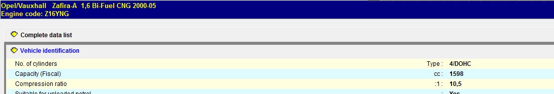

На тази точно Зафира, която е 100 коня:
Степента на сгъстяване е 10,5:1

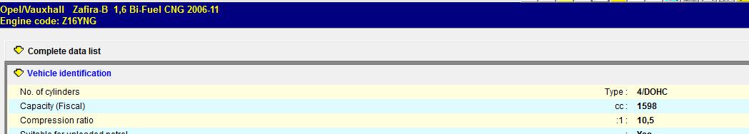

А тази Зафира Б, 94 коня:
exoctic baby girl namesСъщо е със степен на сгъстяване 10,5:1
