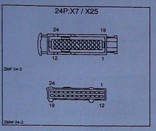

Поразрових се днес и видях че я няма буксата за казанчето на антифриза онази букса е къса и не стига до казанчето. Прекарах малко кабели от МИД-а до казанчето и стъкломиещото дадох ги за сега на маса докато намеря датчици. Коя е тази Х7 букса
