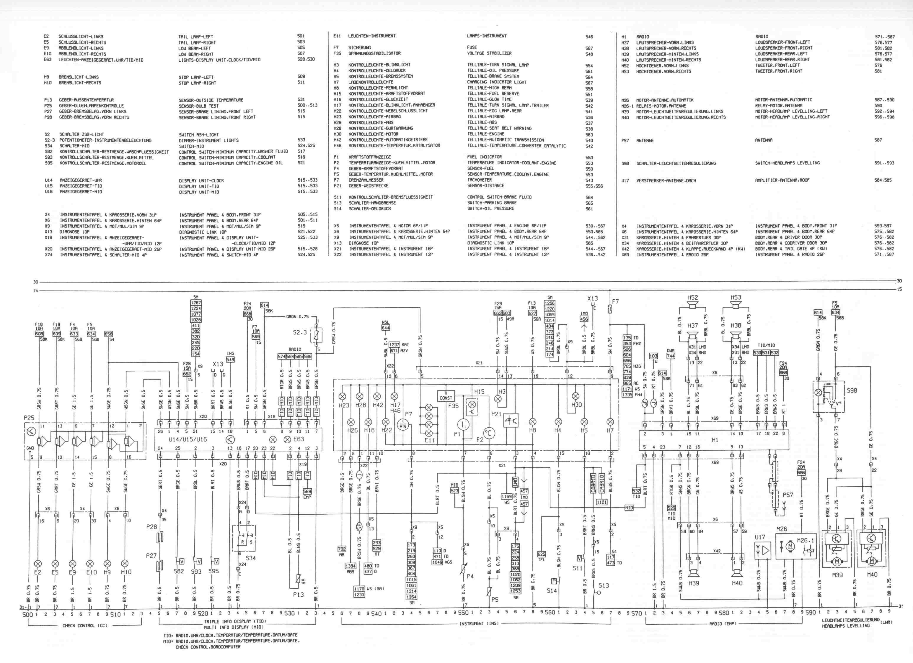

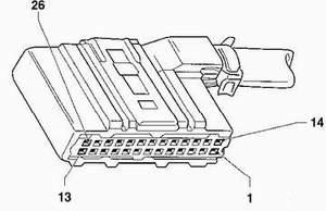

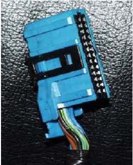

Така ли се вързва синята букса x20 (26pin) за Бордови компютър на астра ф
Pin 01 трябва да се свърже към кутията дето проверява за изгорели крушки вързвам го на маса
Pin 02 антифриз контрол вързвам го на маса
Pin 03 датчик на маслото вързвам го на маса
Pin 04 трябва да се свърже към кутията дето проверява за изгорели крушки вързвам го на плюса
Pin 05 вързвам го на плюса
Pin 06 -
Pin 07 -
Pin 08 -
Pin 09 -
Pin 10 -
Pin 11 вързвам го на плюса
Pin 12 -
Pin 13 маса
Pin 14 на X13 Pin G
Pin 15 диагностика D
Pin 16 копче "R"
Pin 17 копче "S"
Pin 18 табло x21 pin7
Pin 19 -
Pin 20 мисля че е се вързва датчика от таблото за скороста и на x19 pin12
Pin 21 свързва се към компютъра на колата
Pin 22 температурен датчик "+" x19 pin02
Pin 23 температурен датчик "-" x19 pin03
Pin 24 датчик на спирачките вързвам го на маса
Pin 25 казанче за течност на чистачките вързвам го на прекъсната от контакта маса
Pin 26 трябва да се свърже към кутията дето проверява за изгорели крушки вързвам го на маса
Бъркам ли някъде някой може ли да ми помогне

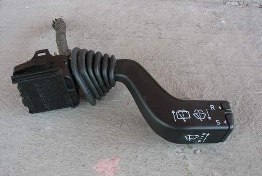

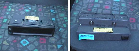

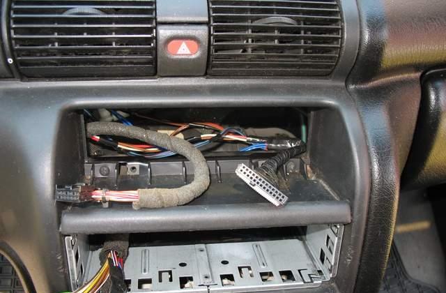

Необходими компоненти за да стане това!
1. MID- Мулти Инфо Дисплей -Борд Компютър
2. Лост за управление на чистачките с копчета за управление на Бордовият компютър (MID)
3. Букса за включването на дисплея към инсталацията на колата ( Х20)
1.MID
2.лост за управление
3.Букса Х20

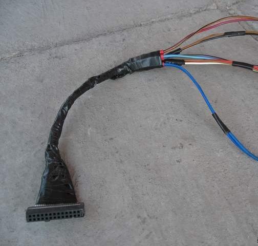

МОНТАЖ
Букса Х19 - буксата на TID/DID Дисплей
Ползват се следните пинове
pin1 - плюс - постоянен
pin2 - дублира се кабел към буксата X20 pin22
pin3 - маса
pin4 - дублира се кабел към буксата X20 pin23
pin5 - плюс прекъснат от контактния ключ
pin12 - дублира се кабел към буксата X20 pin20 от датчика за скоростта или на букса Х9 pin6
Букса Х20
Pin 01 - трябва да се свърже към кутията. която проверява за изгорели крушки, ако имате такава .. ако не - Маса
Pin 02 - проверка на антифриз контрол - ако имате капачка с датчика към него, ако не - Маса
Pin 03 - датчик за налягане на маслото, ако нямате такъв - Маса
Pin 04 - трябва да се свърже към кутията, която проверява за изгорели крушки - ако я нямате- х19 pin1
Pin 05 - плюса прекъснат от контактният ключ - х19 pin5
Pin 06 - свободен
Pin 07 - свободен
Pin 08 - свободен
Pin 09 - свободен
Pin 10 - свободен
Pin 11 - Ако MID-а е стар се ползва*
Pin 12 - свободен
Pin 13 - Маса - от малката букса на TID Х19 - пин3
Pin 14 - на X13**
Pin 15 - на X13***
Pin 16 - копче "R" лост за управление на чистачките
Pin 17 - копче "S" лост за управление на чистачките
Pin 18 - табло x21 pin7 В таблото на голямата букса за ниво на горивото
Pin 19 - свободен
Pin 20 - x19 pin12 буксата на ТИД-а или за Астра Ф с DID от таблото на букса Х21 пин3
Pin 21 - свързва се към компютъра на колата ECU Pin B12 това при моето ECU - моторът е Х14ХЕ ****
Pin 22 - температурен датчик "+" x19 pin02
Pin 23 - температурен датчик "-" x19 pin04
Pin 24 - датчик на спирачките (или към датчика за ниво на спирачната течност) - Маса
Pin 25 - казанче за течност на чистачките ако имате датчик, ако не - Маса

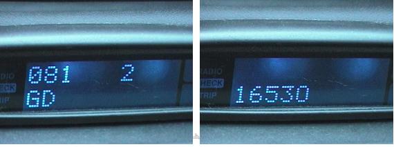

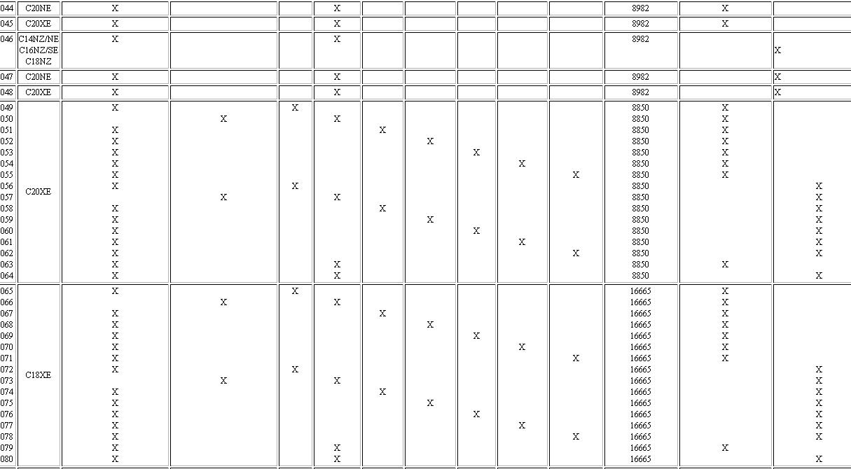

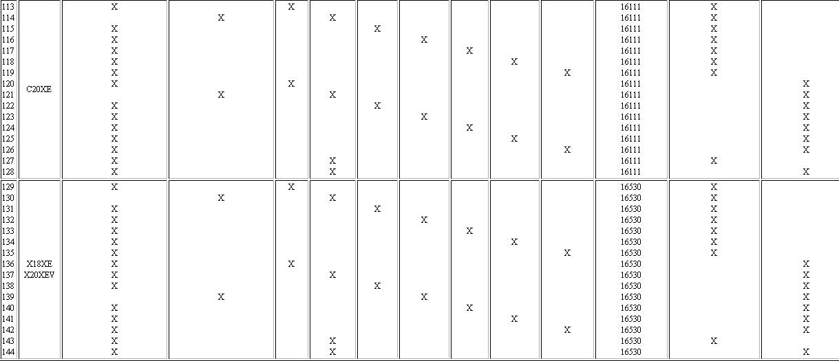

При натискане на бутоните S(et) и R(eset) за 5 секунди, извежда на дисплея:
Версия на софтуера и код на мотора Индекс на импулс за километър

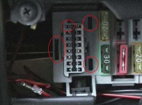

Буксата Х13 - Диагностичният куплунг, бива два вида:
1 - за Астра Ф до 94г. - 10 пинов
За да се сложи пин D за да може да се програмира MID - се маха чопчето което застопорява пиновете да на потъват - намира се под самата букса отдолу - две чопчета са.. вади се само това където е пин D развиват се двата винта отдолу които държат таблото с предпазителите и се слага кабела отзад на буксата.
2- Астра Ф фейслифт след 95г. 16 пинов
Изваждането на буксата става, чрез натискане на чоповете в оградените с червено кръгове с плоска отверка и натискане на буксата навътре.

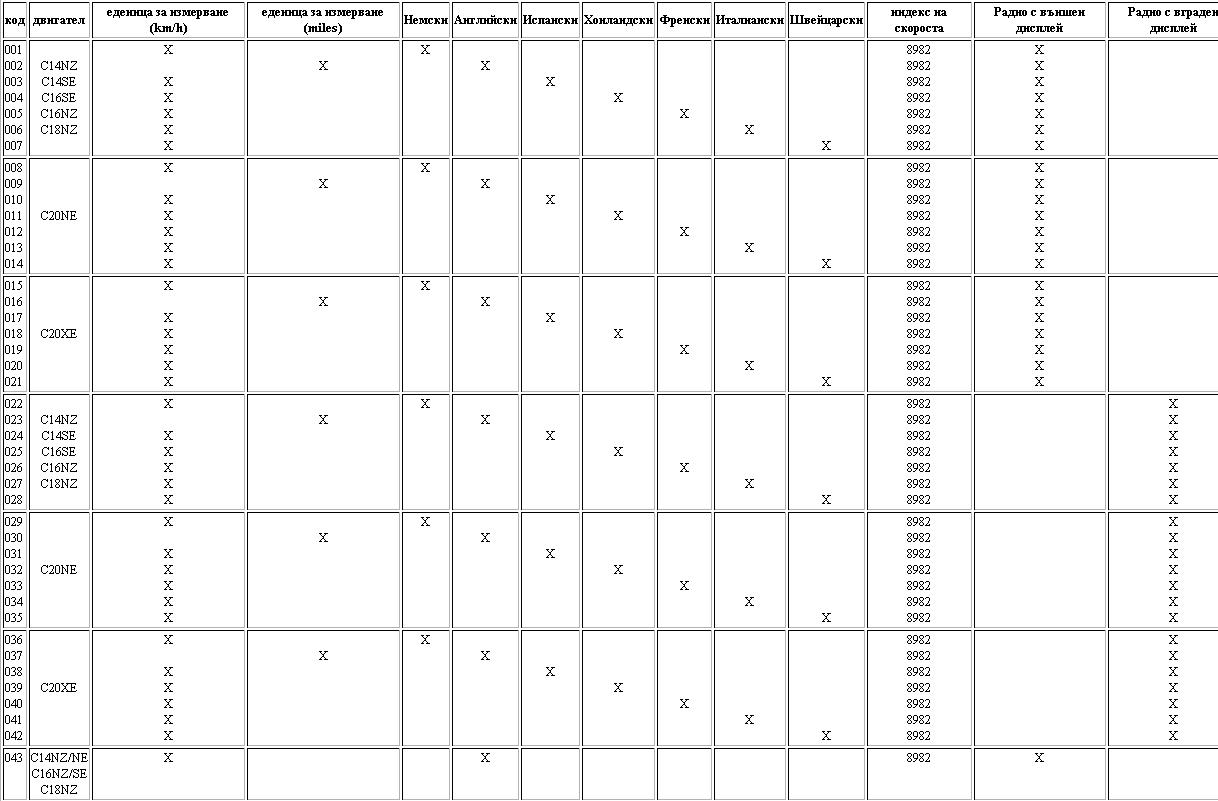

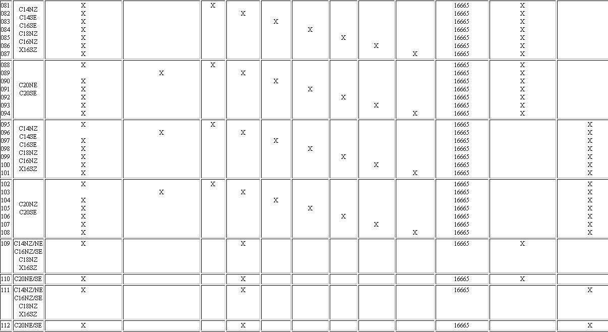

Код за програмиране според мотора, езика, показанията за километри или мили .. литри или галони става чрез код в таблицата.
Ето я и самата схема на свързване:
с описание как се свързва Чек контрола за проверка на лампите на стопове, фарове и мигачи.
Ето и алтернатива на голямата букса Х20 - кабел от флопи! реже се преправя се и сте вие ;)

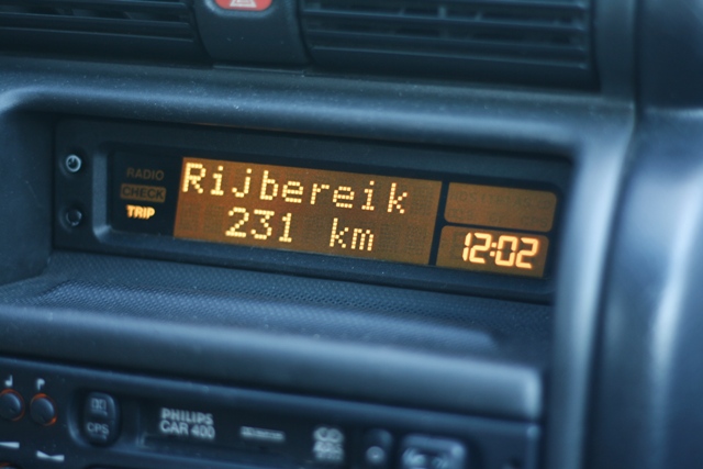

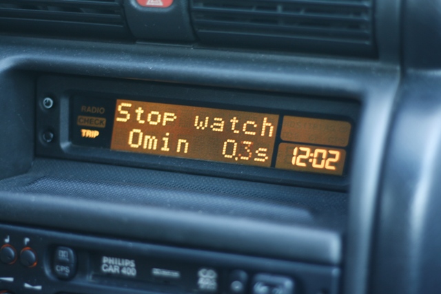

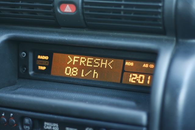

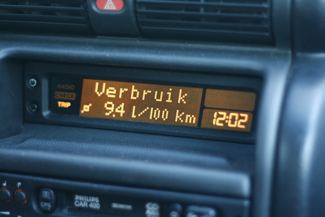

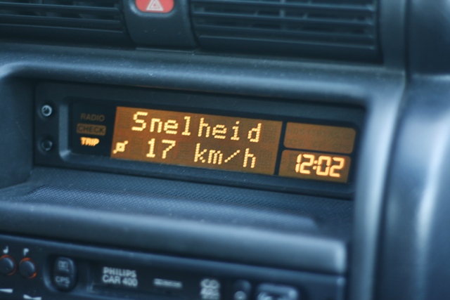

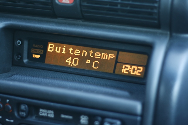

Ето и някой от функциите, които изписва:
Километри които може да изминете с налично гориво при този среден разход до момента.
Хронометър
Средна скорост
Среден разход
Моментен разход
Температура
1.MID
3.Букса Х20
МОНТАЖ

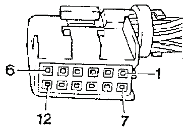

pin3 - маса
Букса Х20
Pin 06 - свободен
Pin 07 - свободен
Pin 08 - свободен
Pin 09 - свободен
Pin 10 - свободен
Pin 12 - свободен
Pin 14 - на X13**
Pin 15 - на X13***
Pin 19 - свободен
Pin 26 - трябва да се свърже към кутията дето проверява за изгорели крушки, ако не - свободен
Забележки
* Старите MID ползват пин11 за да получат среден разход .. в зависимост модела на мотора,
той взема сигнал от дюзата на 3-ти цилиндър или от релето на бензиновата помпа
** -Pin G при 10 пинов диагностичен куплунг
-Pin 8 при 16 пинов диагностичен куплунг
*** - Pin D при 10 пинов диагностичен куплунг
- не се пуска кабел при 16 пинов диагностичен куплунг
Хронометър
Средна скорост
Среден разход
Моментен разход
Температура
